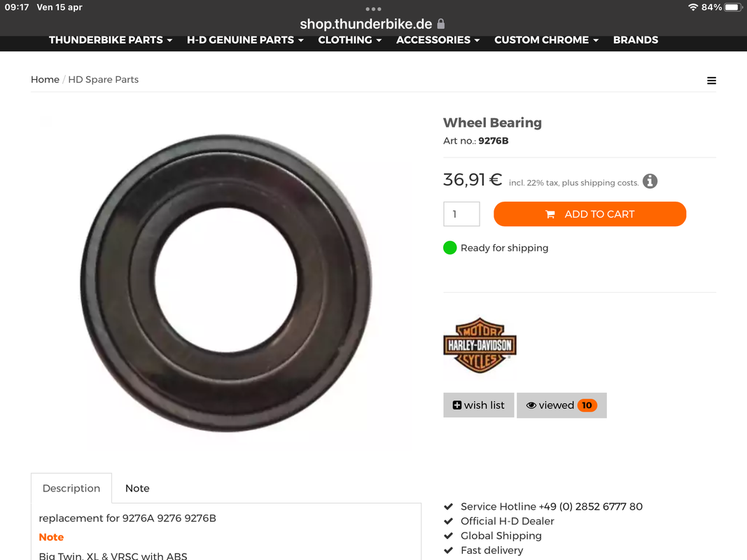

Le nostre moto senza ABS montano come cuscinetto ruota il pn 9276B. Anche quelle ABS montano su uno dei due lati lo stesso modello, sull’altro invece viene installato quello con banda magnetica per il pick-up freno.
Lo stesso cuscinetto viene montato anche in quantità 2 (!!!) sulla puleggia delle touring.
Quanto costa un cuscinetto dal concessionario? Questa roba qui…… e pare sia pure cinese…

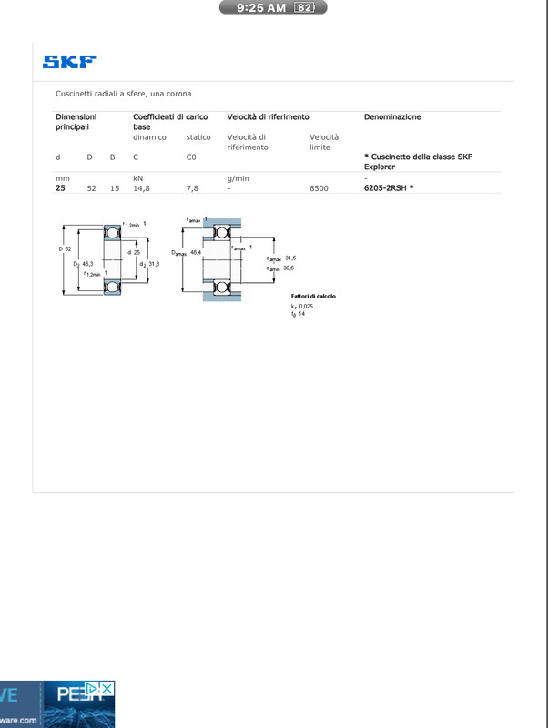

Eppure è un cuscinetto abbastanza comune, infatti è disponibile pure della famosa marca SKF
Ma quello che da più fastidio è trovare conferma che in effetti si tratta di un cuscinetto comune venduto a prezzi ragionevoli

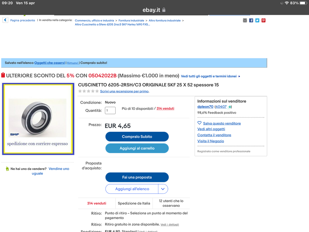

Io li monto già da anni, il primo set l’ho cambiato dopo 40000km giusto per tranquillità, il secondo ha ceduto sul posteriore dopo 20000 (si fotte sempre quello lato puleggia) mentre l’anteriore procede come niente fosse.
Avendo l’attrezzo per il cambio cuscinetti la sostituzione è indolore al prezzo di ebay.
Il cuscinetto ABS al prezzo HD viaggia oltre i 55€, ci sono sostituti ma in Kit (comprendono anche i non ABS) non convenienti visto il basso prezzo degli SKF e sono sicuro che prima o poi li troverò anche in vendita da singolo.
Cuscinetti ruota non ABS, quando si esagera……

Io non prendo mai prodotti originali se sul mercato è disponibile un'alternativa di una marca valida, certo devi un po' adoperarti per trovare il ricambio giusto ma alla fine risparmi e molte volte monti un ricambio di qualità superiore . I ricambi sono prodotti da ditte esterne e poi inscatolati con il marchio delle case produttrici e quindi se io lo prendo direttamente dal fornitore ho un prezzo migliore perchè ho meno intermediari.

per i cuscinetti, sia sulle precedenti moto che sulle bici, non ho mai comprato i ricambi originali.
sono sempre andato in ferramenta con le misure del cuscinetto, ed ho sempre preso qualcosa di compatibile (spesso SKF, ma anche altre marche valide), a prezzi irrisori. oppure me lo facevo procurare al lavoro da amici.
il mondo dei cuscinetti è tutto normato e tabellato, quindi le misure particolari non reperibili in commercio sono rarissime.

su sportster 2009 cambiati davanti e dietro e sempre preso sfk a circa 10 euro
