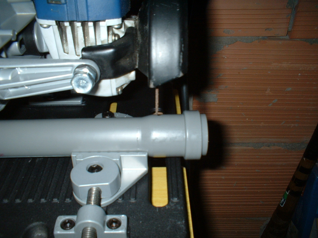

Per recuperare parte di questo precarico si possono costruire dei semplici spessori in PVC recuperandoli da tubi per sanitari da  34mm, o da tubo in acciaio inox del diametro di 36mm.

Si taglia il tubo in PVC o inox di una lunghezza di 15mm se la forcella ha meno di 20.000 km e di 20mm se ha più di 20.000km.

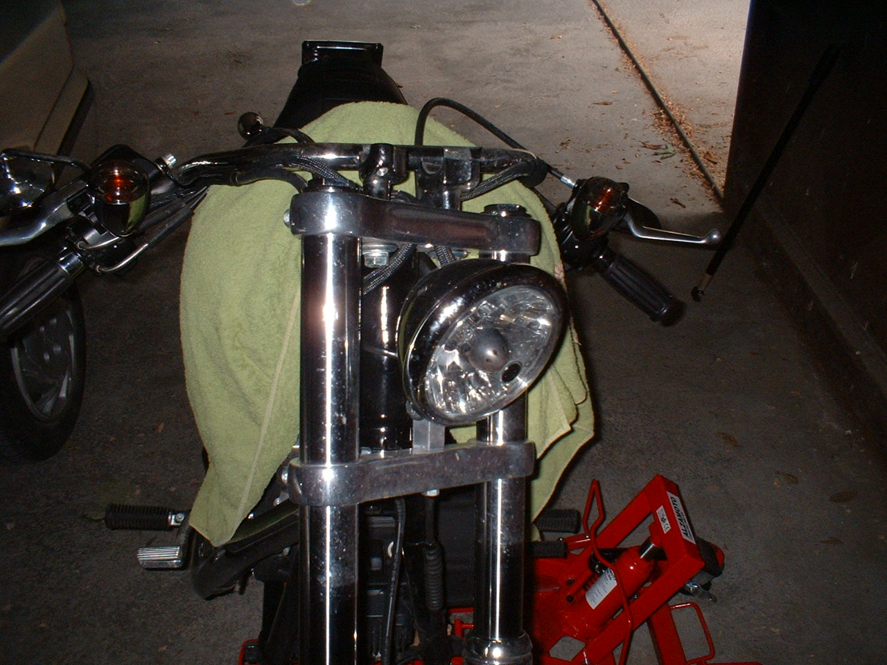

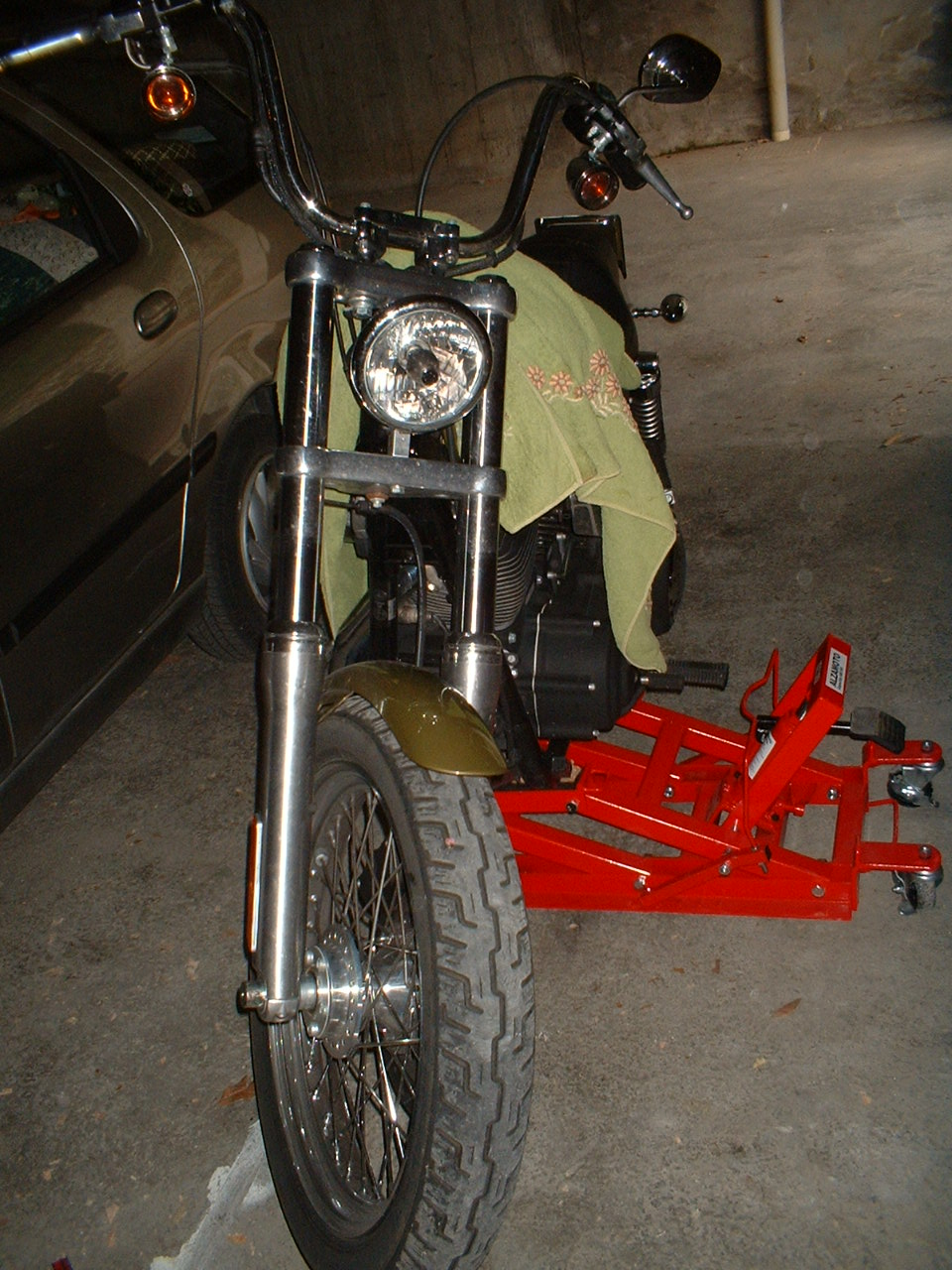

La parte anteriore della moto va sollevata. E si deve smontare e poggiare sul serbatoio il manubrio. Usare una coperta per proteggere il serbatoio.
Altrimenti togliere la ruota e smontare gli steli della forcella, e usare un banco da lavoro ed una morsa prendendo le dovute precauzioni perché non si righino le canne.

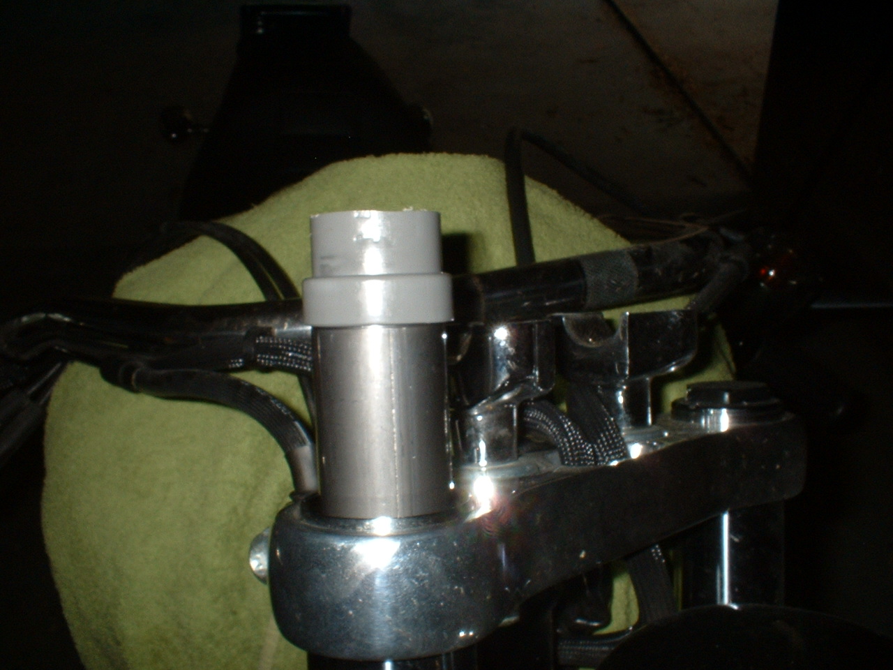

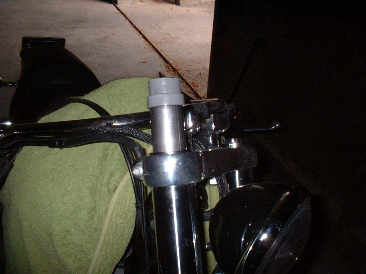

Si applica lo spessore sul tubo d’acciaio e si comprime usando il tappo stesso per cercare di avvitarlo. Dato che è molto duro è consigliabile farcisi aiutare da qualcuno.
A tappo avvitato serrarlo con la chiave (o il cricchetto se si è usata la bussola) in modo sicuro ma non esagerato.
La forcella darà una sensazione di maggiore rigidità ed una risposta più secca e la moto sarà più stabile in  curva.

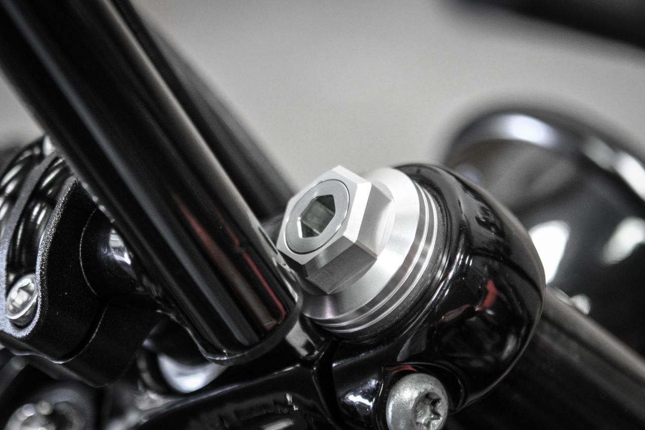

Se invece si vuole qualcosa di più raffinato ci sono disponibili prodotti come questi tappi con vite di  precarico, ha un’escursione di 15mm, costano circa 50-60 euro.
