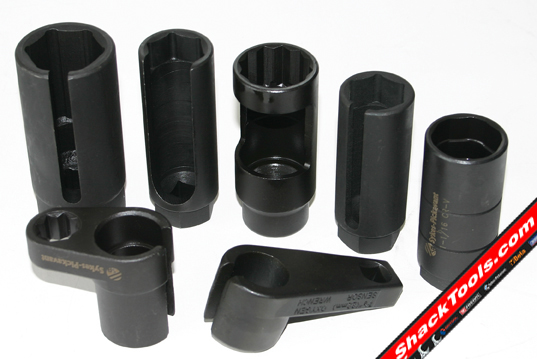

In commercio esistono numerosi attrezzi per lo smontaggio delle sonde Lambda, più o meno validi o costosi.
