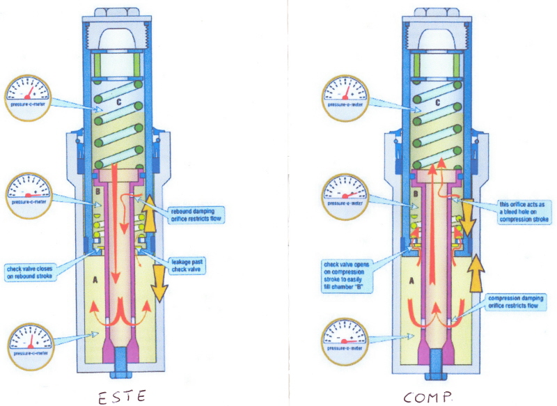

Le Harley (ed anche i Dyna) hanno avuto fino al 2017 forcelle Showa con una struttura semplice che utilizza il flauto, una sorta di tubo cavo con fori calibrati intorno.
Questo meccanismo fa da freno idraulico creando due camere e obbligando l’olio a fluire tra le due camere solo dai piccoli fori in questo tubo.
![](https://i1.wp.com/hdforums.it/wp-content/uploads/2019/07/fork-flute.jpg)
![](https://i2.wp.com/hdforums.it/wp-content/uploads/2019/07/fork-flute-diag.jpg)
Questo ha una controindicazione importante, ossia la velocità di compressione sarà identica a quella di estensione. E se si aumenta viscosità dell’olio ciò rallenta o accelera entrambe le fasi.
